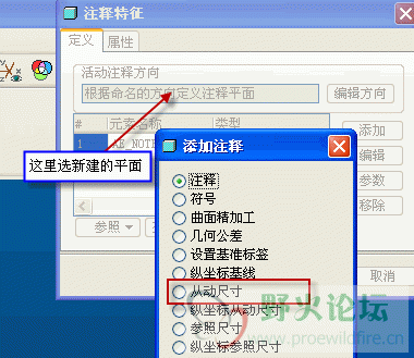

发表于 2008-10-13 19:07 | 显示全部楼层
你可以参考这两点做一个平面,然后以这平面作参考就可以标了
