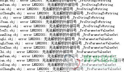

之前用的VC6.0编写的程序,运行是没有问题的,在proe里加载辅助程序也是没问题的。现在换了一台电脑,把VC6.0换成了VS2010,设置我都按照相应的编程软件要求设置好了,怎么运行就是总有21个无法解析外部符号,那些符号应该都是PROTOOLKIT里的函数,如下图。但是我已经把包含文件和附加依赖项等等设置了呀,求指点,感谢。

谢谢哈。我试了一下貌似还是不行啊,真是捉急,难道哪里没设置好......

不明白怎么库文件和附加依赖项都设置了,怎么引用库文件还是无法识别,
“ 无法解析的外部符号 _ProMenubarmenuPushbuttonAdd,该符号在函数 _user_initialize 中被引用”
换了台电脑,VC换成了VS,感觉应该没有忘记什么设置,怎么之前成功的程序了,现在都是错的。

我找到问题了,也写出来大家参考一下。
之前编写运行成功的文件确实没问题。但是系统和软件的版本不同会对proe二次开发成功的protoolkit程序有绝对的影响。
我开发成功的程序环境:windowsXP32位系统,proe wildfire4.0m120左右的版本当然也是32位的;
我之前调试不成功的环境:win764位系统,proewildfire4.064位的版本。
无论如何都是错的。
换回原来的系统和版本,就没有问题了。

恩,感觉protoolkit对各种环境的版本要求很死,稍微变一下版本可能就不行了。
