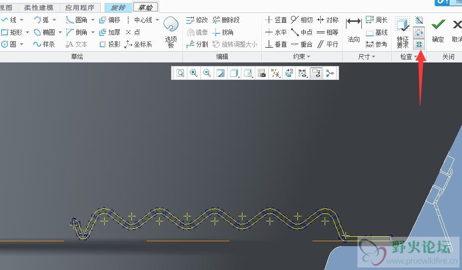

如题,
Creo作图时  有时候着色封闭端会没用,没用断点,也没有重合,直接旋转还是可以出来的,
但是就是不着色封闭端,请问有人会碰到这样的情况吗?

发表于 2015-7-10 10:00 | 显示全部楼层
你一段线一段线的删除,你会发现,里面有一条线重叠了。  用这个办法检查试试

 楼主| 发表于 2015-7-10 10:03 | 显示全部楼层
如果有重合  就不能旋转出来了吧
现在是可以旋转出来,
