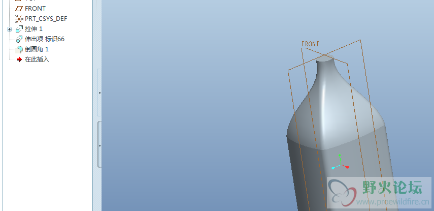

我想做出瓶颈那个位置拉伸的效果,用什么指令可以完成?求大神详细教导。

用扫描,用混合,用旋转都可以做出来吧

扫描混合,边界混合,旋转

扫描混合在这个图上是什么用,我先用拉伸画出瓶口和瓶身的样子,之后应该怎么搞呢?

拉伸下,在切出那个弧度。再做个可变截面扫描。

我也不知道对不对,只给你参考。
你有好的做法,或想法可以说出来,
大家一起交流。
