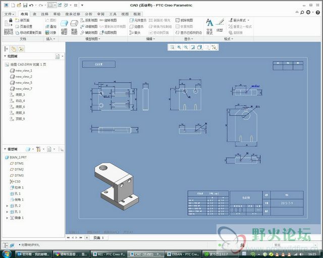

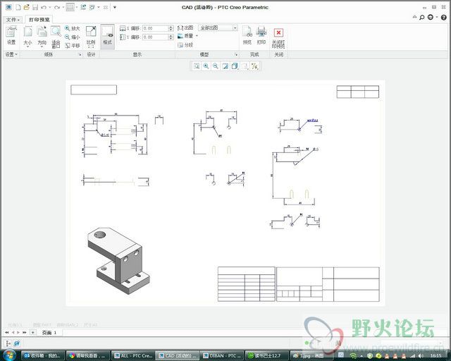

     求助各位老师,我用creo3.0做工程图的时候,发现图中的配件线条
都是白色的,打印出来也只有尺寸线条而已,请问这是什么原因啊,是否
那里需要设置一下呢?
打印预览
打印预览

发表于 2015-7-9 18:10 | 显示全部楼层
你工程图的设置没弄好,可以调的

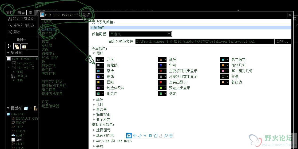

发表于 2015-7-9 22:21 | 显示全部楼层
改变系统颜色中的图形颜色。

 楼主| 发表于 2015-7-10 15:33 | 显示全部楼层
qwerabcd 发表于 2015-7-9 22:21
改变系统颜色中的图形颜色。
修改地方在那里?有没有这方面的资料,可以发个链接吗?
