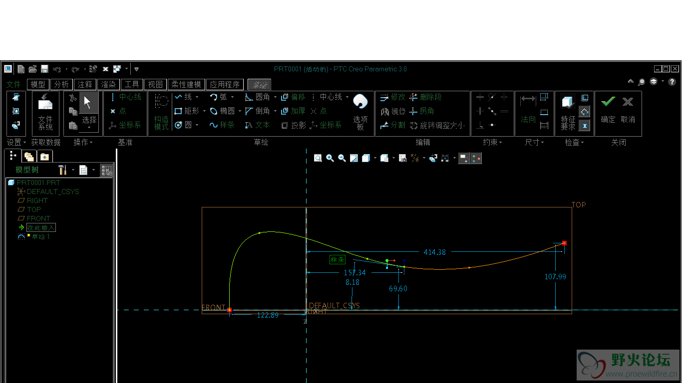

一条曲线想进行多个截面的混合扫描,使用修剪命令把曲线打断,但是打断的曲线为什么不能进行混合扫描?不能进行草绘。哪位知道的帮帮忙!

草绘里把线打断

混合扫描的主轨迹(各段)必须相切,检查一下你的曲线吧
