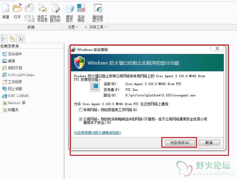

发表于 2015-7-9 12:46 | 显示全部楼层 |阅读模式
如图所示,不知道是怎么一回事??

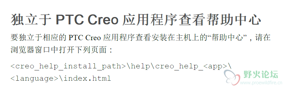

 楼主| 发表于 2015-7-9 12:58 | 显示全部楼层
临时可以独立Creo程序,使用浏览器访问

 楼主| 发表于 2015-7-9 15:36 | 显示全部楼层
sdgdjgb 发表于 2015-7-9 14:15
没有安装  【帮助文件】。。。下载一个 帮助文件 安装一下就可以了。。。
已经安装了,如二楼所示可以用浏览器打开,但在Creo程序中打不开"帮助"

发表于 2015-7-9 16:03 | 显示全部楼层
一般会出现这样的 情况。。。如下图。
但是,会在浏览器中自动打开。。

发表于 2015-7-9 21:59 | 显示全部楼层
你贴图提示你可以看看安装指南,可能是你creo没读取到安装的帮助
