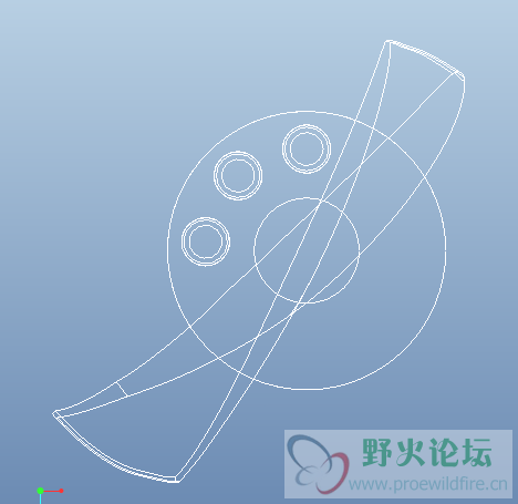

往往阵列后,想再阵列,就不行了,有办法吗?
对面还有3个孔
对面还有3个孔

复制曲面再阵列,或旋转。

镜像过去不久可以了

你是画3个等分的,中间画好做成曲面。用 复制 命令复制曲面,再用 选择性粘贴 用旋转角度,旋转好后在用阵列命令。后面的不用说了吧

镜像应该是最简单的方法吧

特征操作 有个旋转的

我就是想阵列,再说很多情况下确实需要阵列的,不像我所举的例子。
