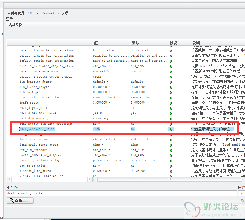

[求助] 工程图问题,标注尺寸改为英制后,公差如何改为英制?
70
发表于 2015-7-8 16:15 | 显示全部楼层 |阅读模式
如题,见下图。
顺便问下,我想把尺寸改为 C +/-0.010 需要怎么更改?
70
 楼主| 发表于 2015-7-30 16:19 | 显示全部楼层
没人知道么?
70
 楼主| 发表于 2015-7-31 15:03 | 显示全部楼层
求助啊~~~
74
81
发表于 2015-8-20 13:48 | 显示全部楼层
好像不能做成你这个样子的,
在 显示 里面 将@D改为 @OC 可以显示标注为C,但是不能设置公差
