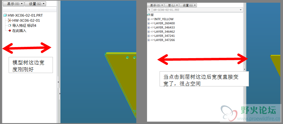

   我每次从模型树点击到层树后,层树整个宽度就会加宽,很占空间。请在神们指点。谢谢

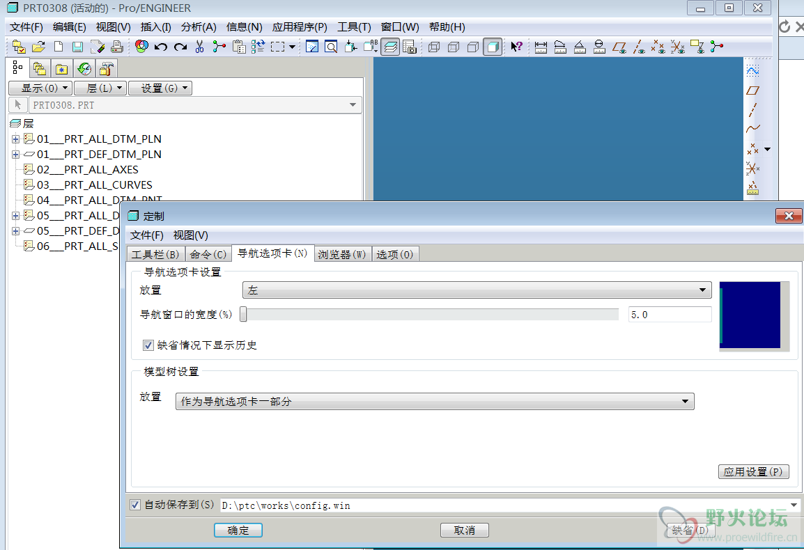

发表于 2015-7-8 10:56 | 显示全部楼层
366
417
发表于 2015-7-8 13:42 | 显示全部楼层
楼上正解
 楼主| 发表于 2015-7-8 14:25 | 显示全部楼层

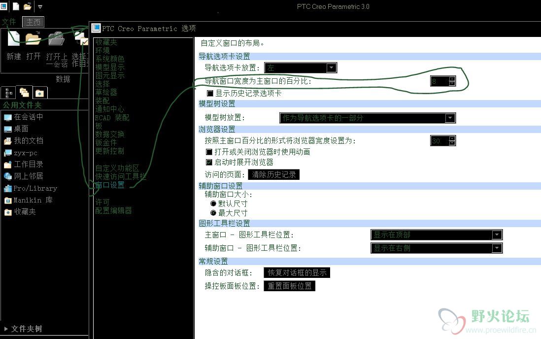

谢谢楼上兄弟的帮忙。但我设置后也没有效果。
