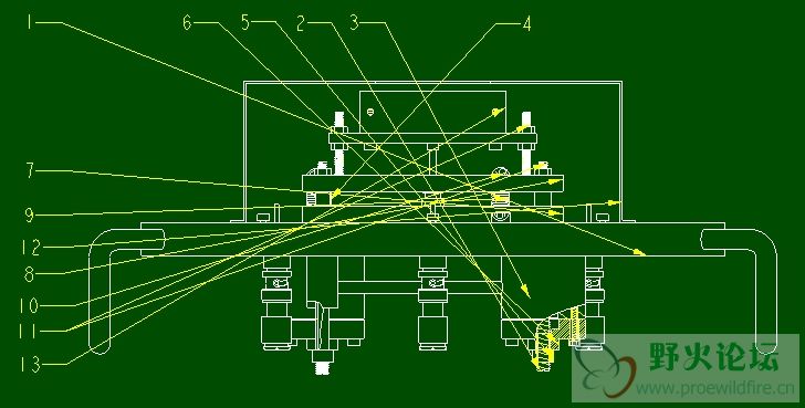

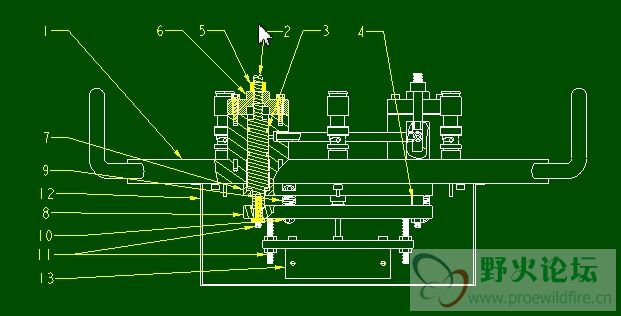

creo3.0 旋转前工程图如图,想按法向旋转-180度,可是旋转后剖面显示不是想要的(旋转前),求教

 楼主| 发表于 2015-7-8 10:42 | 显示全部楼层
两个图的剖面部分明显不一样嘛,就是想它们一样

发表于 2015-7-8 12:44 | 显示全部楼层
因为你旋转过后剖切线没拉升,只显示了半剖。

发表于 2015-7-8 22:15 | 显示全部楼层
重新画局部剖的剖切区域样条曲线,
使之包围住想要剖切的区域。
