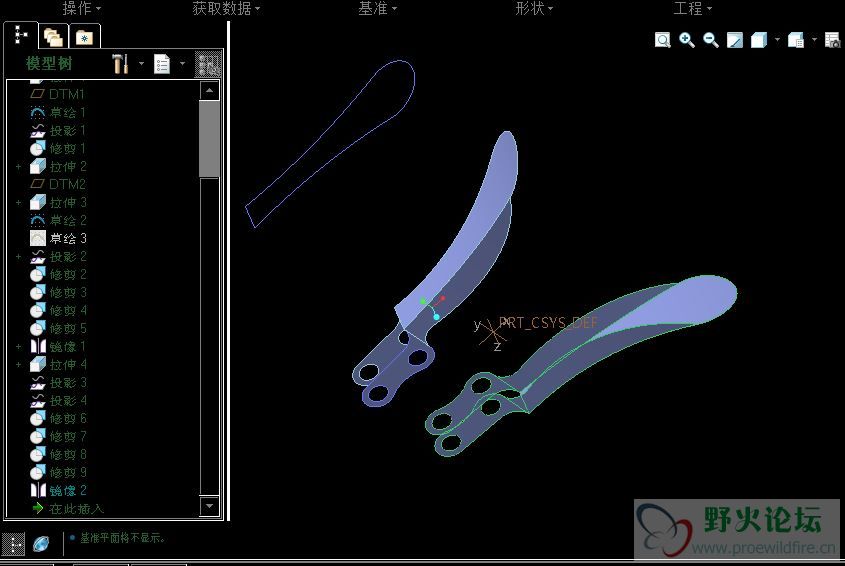

我做了个快速夹把手,但是曲面有问题,不知道怎么弄,图片如下
夹子
夹子
本来想把右边的两个弄好的曲面镜像过去,结果镜像了之后是未修剪过的曲面了,再复制就是错误,做好了之后想合并起来又出现乱七八糟的错误

兄弟。用收集器中的“面组”方式选择要镜像的面。
用收集器中的“智能”选择选择,就会出现你所说的乱面。

1  建模思路可以进行优化,如使用面面剪裁,相交剪裁和填充等命令,可建立快捷的曲面。
2  智能收集器还没有达到你所想到那样的智能。这好比万金油治疗的效果没有专业的治疗效果好一个道理。

注意这两个细节。
另再将曲面用“合并”命令将曲面全部合并成一个整体,再用收集器中的“智能”选择要镜像的面,就成功了。

选取镜像对象时不能选择特征,要选择面,所选的面要点亮后才能进行镜像
