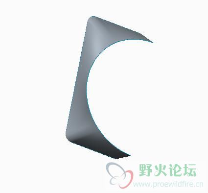

你这个很难找到展开基准面,而且好像不是用钣金命令做到哦!

这个展不开,实际生产中应该是个拉深件,变形复杂,要用专门的有限元分析软件来做
creo、proe 展开只针对,平面、圆柱、圆锥曲面等简单二次曲面。
creo 外挂 fastblankblank 也可以,但精度不高。
48
57
发表于 2015-7-8 16:19 | 显示全部楼层
我也觉得展不开。
