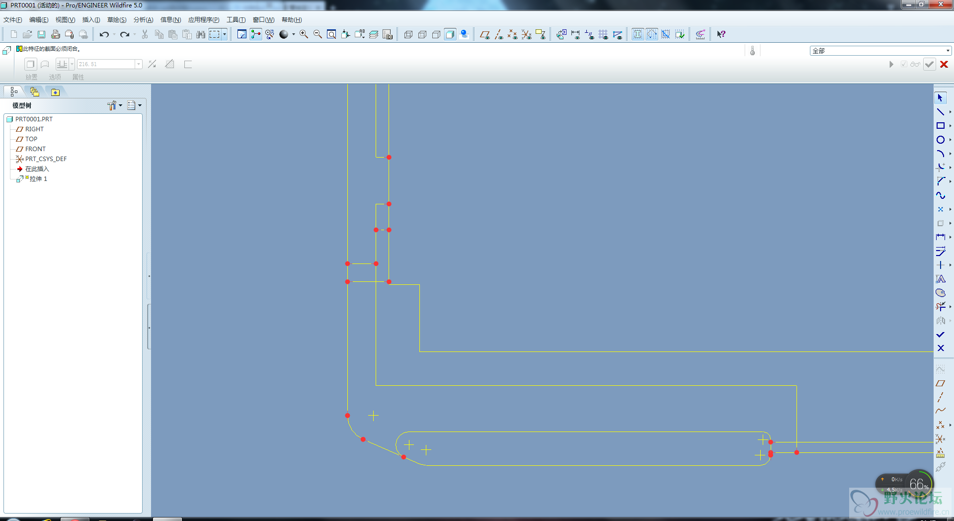

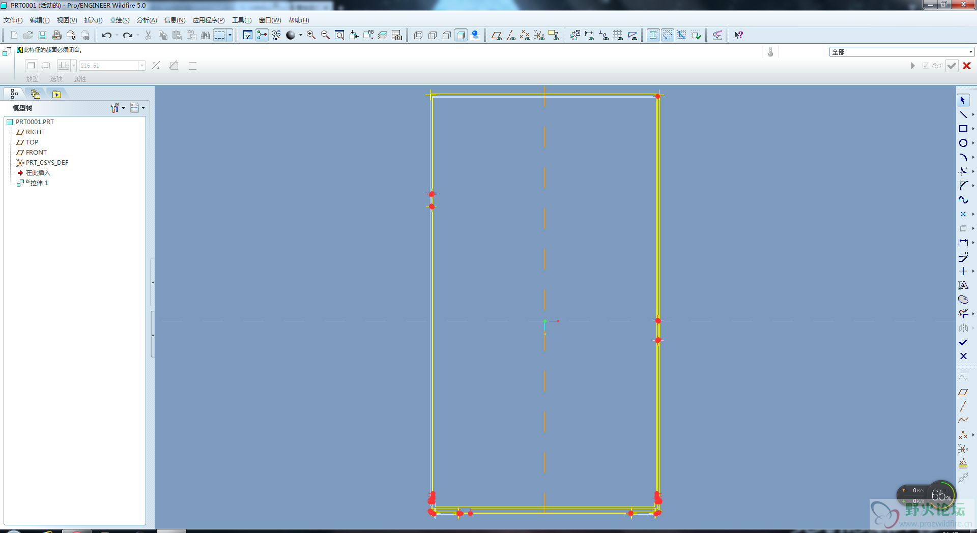

我在cad中画好了图纸想导入到proe中作成3d的请问该如何操作,cad中的图纸应该保存什么格式和什么版本?导入到proe中在怎么操作?烦请大大指点,多谢。

发表于 2015-7-7 22:28 | 显示全部楼层
现在你的文件不是格式的问题。
你首先要弄清楚拉伸特征截面的基本要求,
实体特征载面要闭合,
截面线不能有交叉。
在草绘里做截面不是更好吗。

发表于 2015-7-8 10:27 | 显示全部楼层
要把相交的线休整,或分多个特征分开做。
