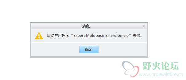

发表于 2015-7-7 18:55 | 显示全部楼层 |阅读模式
先打开CREO2.0,再利用辅助程序加载EMX9.0或者8.0可以使用,但是只要将启动程序先保存再打开,就失败,麻烦大家帮帮忙 谢谢了

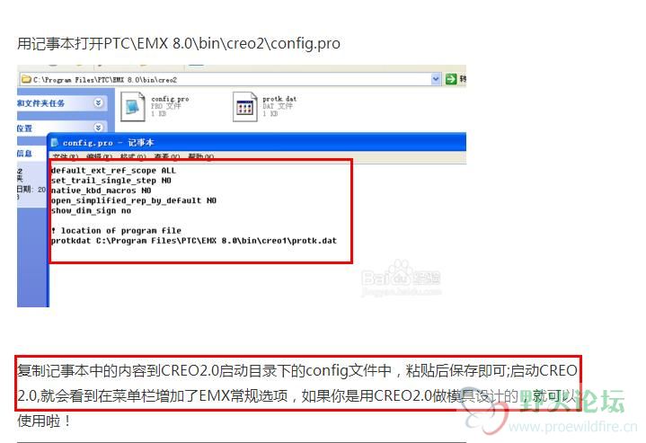

我是保存在config.pro文件里面,这样下次启动CREO就不用再重新加载辅助文件了,但是总是失败
在config.pro 中不是这样加载的。。。有视频的。。。

http://jingyan.baidu.com/article/2c8c281de344e50008252ace.html
这是百科上的安装教程
我就是按照这样来的

发表于 2015-7-7 21:08 | 显示全部楼层
这一步 做对了 就可以了。。。

你的creo2.0的启动目录 在哪里?

设置了还是不行,同样设置PROE5.0挂上EMX7.0 就可以 CREO挂上8.0 9.0 就不行,我转杯CREO1.0吧

creo1.0 的 功能 不如creo2.0...建议  还是 每一次都 使用 【辅助应用程序】启动吧。。。
