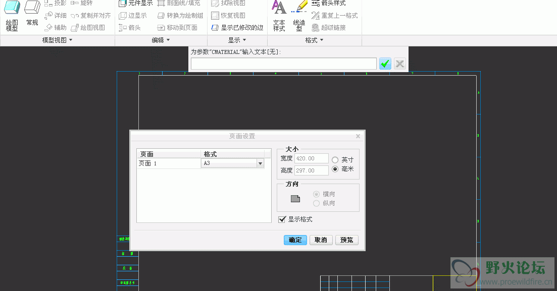

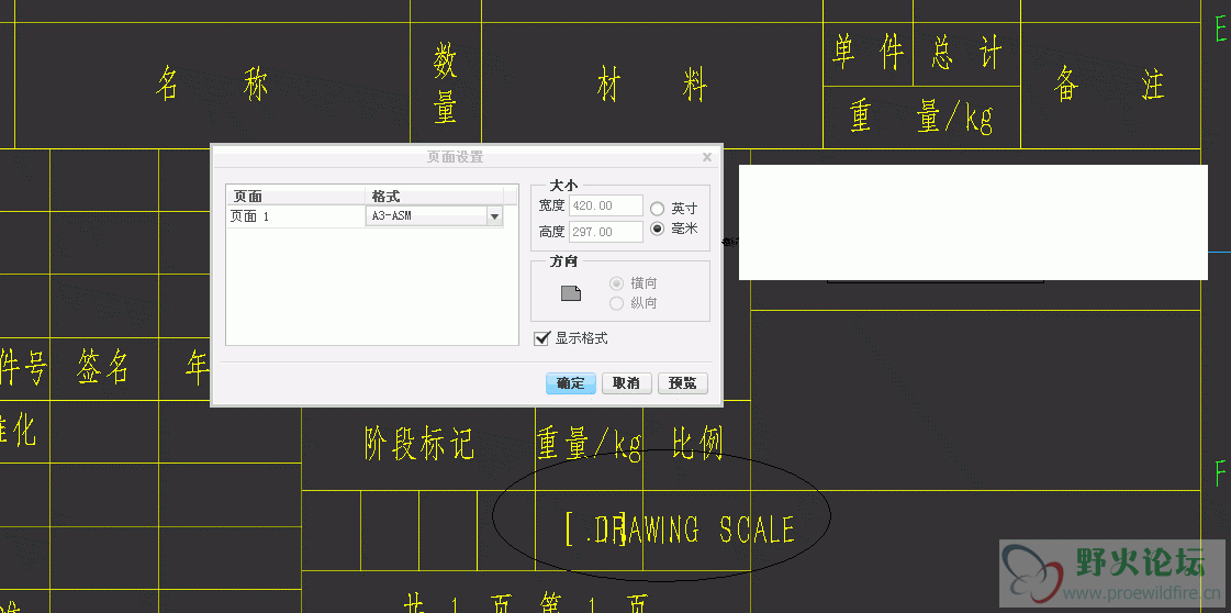

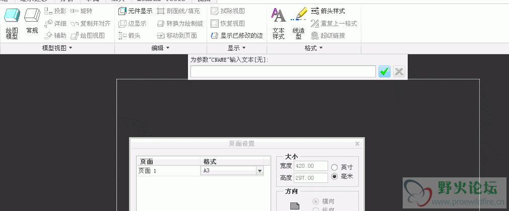

QQ截图20150707162640.gif 我网上下载别人的格式  然后我做个自己用模板,插入格式后  重量 老是这样 属性错乱 怎么回事 ?? 我是新手 谢谢了

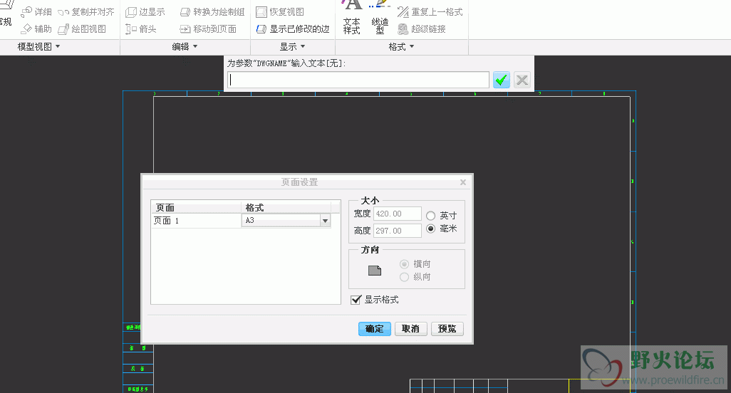

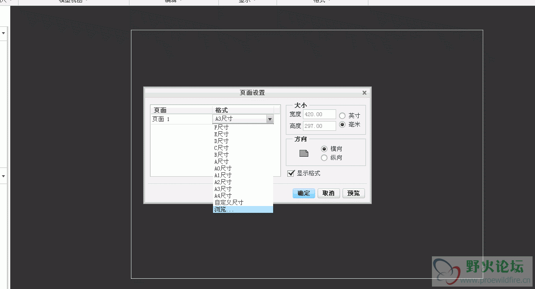

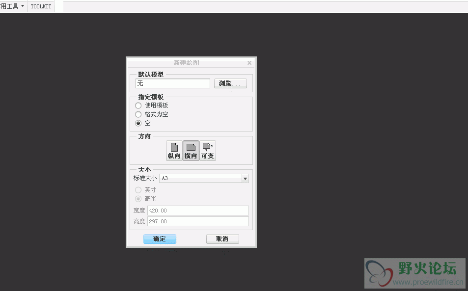

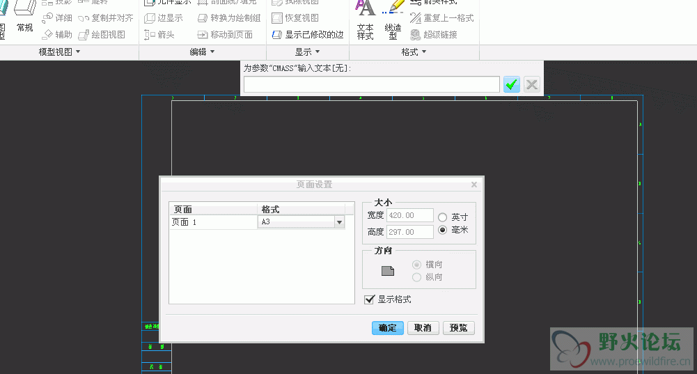

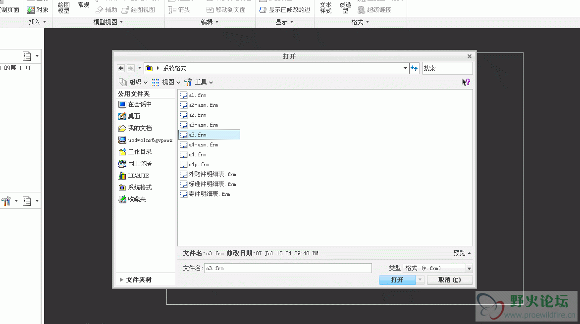

我把过程搞上来了  大家帮我看看  谢谢 QQ截图20150707164112.gif QQ截图20150707164137.gif QQ截图20150707164149.gif QQ截图20150707164202.gif QQ截图20150707164211.gif QQ截图20150707164216.gif QQ截图20150707164226.gif QQ截图20150707164234.gif

发表于 2015-7-7 22:40 | 显示全部楼层
别人的格式文件中用到了一些自定义参数,
而你的零件中没有相应的参数定义,
就是提示你输入文本的那些参数。
解决办法是,
在零件模板中输入相应的自定义参数,
完成零件创建后,
修改相应的参数值,
在建创工程图时就可以显示相关值了。

发表于 2015-7-8 00:18 | 显示全部楼层
这不是乱,后边那个是引用的图纸比例参数

发表于 2015-7-8 09:33 | 显示全部楼层
先回车,后面在写参数

 楼主| 发表于 2015-7-8 11:04 | 显示全部楼层
谢谢 大家 我找到 问题了  我没有在模板状态下插入 而是在绘图状态下插入  问题解决  谢谢 大家
