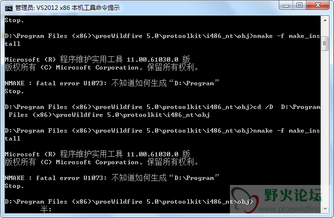

我参照置顶帖里的初级教程的步骤做下去,到编译的地方就出错了,不知道为什么,有没有人能帮解答一下被

proe 的安装目录最好不要是带有空格的目录下
d:\Program Files\...这种目录不好
