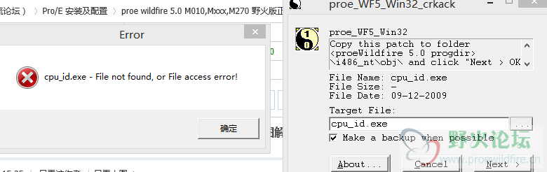

我在野火网上下载了creo 64位,然后按网站上的步骤安装。在安装后,又按要求复制粘贴破解文件proe_WF5_Win64_crk,在运行proe_WF5_Win64_crk后点next时发现出现了如附图所示的提示。一直点完next后无法运行proe,不知是不是win8系统的问题,求指导。

上面已提示你文件缺失

那个文件能找到,当然后面有些找不到,这个是在野火网上下载的啊!

下载,解压时,请关掉你的杀毒软件,360等杀毒软件会删除一些破解文件的

你贴图上运行的补丁是 win32,不是 win64

您好,我关闭Mcfee后运行了,将proe_WF5_Win64_crk.exe" 到 Creo Elements/Pro5.0/x86e_win64/obj 下运行,并所有运行都ok了
我按这个步骤完成后,运行桌面上的creo.exe仍然无反应,请问是什么原因?

参考下帖里无反应的帖子试试
