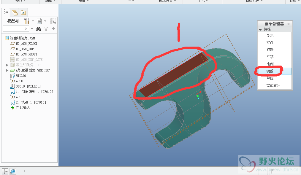

看下图,这个零件要镜像刀路,   点到这里就没有下文。么非是(镜像)摆设?
点了工件侧面,就不知道下面了
点了工件侧面,就不知道下面了

 楼主| 发表于 2015-7-6 23:19 | 显示全部楼层
tachimg]179650[/attachimg]   就是这个轨迹要镜像    (草绘)

 楼主| 发表于 2015-7-11 20:39 | 显示全部楼层
解决了,就是先创建一个镜像平面》》》》点镜像,点镜像平面,再点文件。就多了这个步骤
