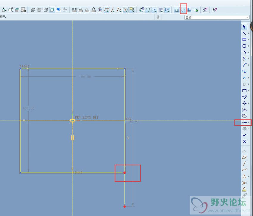

我在还有一个问题请教大大   我是这样做的  在proe中创建实体,选择拉伸---草绘---导入cad图纸(我不清楚 ...
在草绘中可以用使用边(PROE)或投影工具(在CREO的草绘时的投影工具,而不是面工具的投影)再用拐角工具让线相交以及去除多余的线头。(我要画图中有时候就是用这拐角工具解决两线不相交或有去除多余的线头)
呵呵,你用 加亮点开放段 这个是提示你拥有没有封闭。 没封闭 就用 拐角
