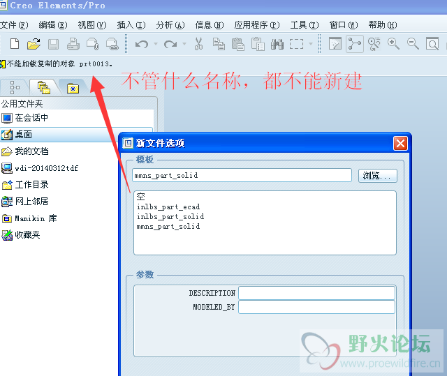

新建零件的时候,提示不能加载复制的对象……
比如新建零件“prt001” 会提示“不能加载复制的对象prt001”
在bin文件下 ,有生成一个prt001.prt!不能检索 打不开!

上截图

点打开按钮,打开对话框里输入 prt001.prt 名称打开,删除,所有版本。

打开,删除,所有版本?
大哥,能不能再清楚点,明天去试试看……

新建不了,可是在工作目录下会生成新建名称的文件!可是打不开!!!!
用软件打开别的文档,再另存为。!又打不开!!!!!

没有遇到这种情况,建议把config.pro备份,然后删除其中可疑的内容,看看还会出现这种情况吗

打开也用了,打不开,没用……提示不能检索。
目前分析,是公司用加密文件,把相关文档加密了,明天问管理员要权限!
这样子,怎么办公啊!
谢谢

终于知道了!
公司把相关文件都加密了!!!!
