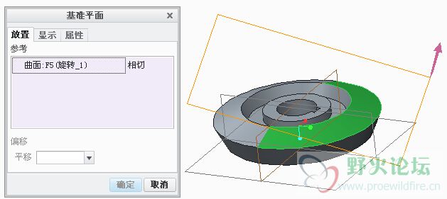

比如在创建孔特征的时候,选择了放置面之后,偏移参考应该是可以选择两个参考来确定孔的位置,但是我的creo2.0只能选择一个参考,再点击另一个参考时会自动将选中的上一个参考变成该参考。如下图所示,无论选多少次都只在上面的那一项里变化。
再由建基准面的时候,也是这样,选了一个相切面后,就再也选不上别的面了,点击别的面就自动把相切这个参考覆盖了。

按住Ctrl键,再选一次看看。

因为你图上选中的那个面不与其他的各面垂直,所以。。。。。

按住Ctrl键,再选

学些,问题可以解决,按住Ctrl!!!
