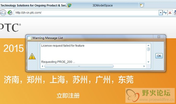

我安装proe后打开会有如附件图片所显示的状态,并且是英文,烦请哪位大神指
问题图片
问题图片
教一下,感谢。

发表于 2015-7-5 12:53 | 显示全部楼层
许可证没弄好

发表于 2015-7-5 19:46 | 显示全部楼层
http://www.proewildfire.cn/thread-199-1-1.html
可以参考上贴,一般都是许可证修改不正确或未在OBJ目录下运行破解文件

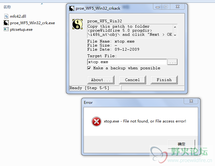

问题点照片
问题点照片
安装许可证文件时总是显示如图所示问题怎么回事。谢谢。

1288
47504
发表于 2015-7-5 22:01 | 显示全部楼层
补丁之前不要运行proe,另外确认xtop文件存在并且你有写的权限

 楼主| 发表于 2015-7-5 22:06 | 显示全部楼层
我的没有你说的XTOP 文件。哪里可以下载呢,谢谢。

1288
47504
发表于 2015-7-6 20:39 | 显示全部楼层
Creo Elements\Pro5.0\i486_nt\obj\xtop.exe
根据你的版本参考上面路径找 xtop.exe,正确的安装完成后就会有,而不是下载这个文件
