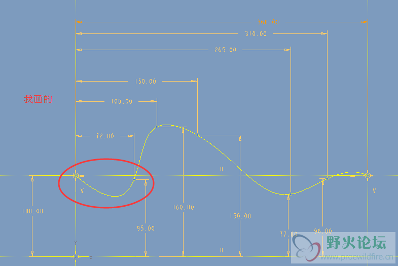

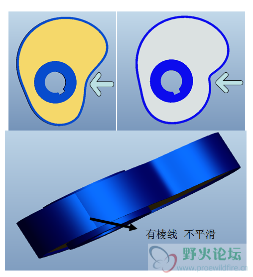

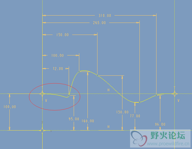

为什么我同样参数 画出的基准曲线不一样啊    QQ截图20150705201420.png QQ截图20150705200028.png QQ截图20150705195910.png

 楼主| 发表于 2015-7-5 20:35 | 显示全部楼层
hzengxin 发表于 2015-7-5 20:28
该曲线,首尾要相切水平线
我直接用样条曲线做的  两端半径都是100    具体怎么操作?

发表于 2015-7-6 09:20 | 显示全部楼层
用VSS+图形elvalgraph,VSS截面绘制中,用关系式引用图形,控制尺寸。
关键点:
因为是凸轮,是闭合形状所以,图形中始点、终点y值要相同
380
