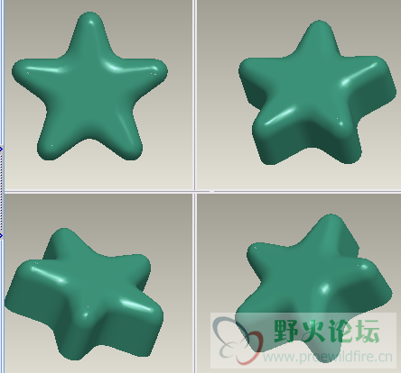

[求助] 各位高手,谁帮我看一下这个产品怎么做!

发表于 2008-10-13 13:09 | 显示全部楼层
旋转,拉伸,倒圆角,(简单的)
做型,边界。

发表于 2008-10-13 23:43 | 显示全部楼层
变截面扫描+函数(trajpar)

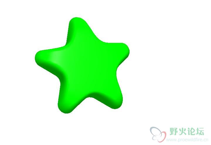

发表于 2009-1-9 14:59 | 显示全部楼层
我做的,只是看看方法,外型对不对别介意
发表于 2009-1-11 21:32 | 显示全部楼层
我做的,大家来看看
用公式虽然快,但对于大多数人来说可以说是一头雾水,再者公式也缺乏灵活性,不像造型曲线可以自由调整.所以强烈建议用造型做
[ 本帖最后由 佳欣 于 2009-1-11 21:37 编辑 ]
发表于 2009-1-11 22:18 | 显示全部楼层
拉伸-旋转-倒角。。。
发表于 2009-1-19 13:13 | 显示全部楼层
有这么麻烦么?先拉伸,然后上面做个曲面实体偏移上去,倒圆角不就OK了
