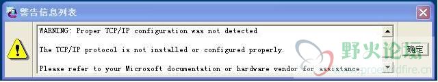

[求助] proe安装后,双击出现TCP/IP configuration was not detected的问题

发表于 2008-10-13 09:15 | 显示全部楼层
你的许可证文件没有搞好

 楼主| 发表于 2008-10-13 10:07 | 显示全部楼层
原帖由 daivone 于 2008-10-13 09:15 发表
你的许可证文件没有搞好
要怎样才能搞好,可不可以详细说说

发表于 2008-10-23 16:34 | 显示全部楼层
回复 楼主 的帖子
将破解文件复制到PROE4.0的同级文件夹中运行!!!!这是最关键的一个步奏!!!!  在CD1---MAGNITUDE---PTC_WF4_Corrector.exe       注意:杀毒软件会把它给误杀了,要把杀毒软件暂时关掉!还要注意的是,一定要复制到同级文件夹下,如C盘的proewildfire4.0文件下下!我也刚学会安装,都是在论坛里学的,很感谢这个论坛,有问题给我发左边的短消息!

发表于 2010-10-24 00:05 | 显示全部楼层
不行啊,还是启动不了。要不就是十几分二十分钟后才有反应!

发表于 2015-9-19 16:59 | 显示全部楼层
后来怎么解决的,我也遇到了

发表于 2015-9-23 11:59 | 显示全部楼层
查看按裝PROE網路卡序號,這問題是其中for PROE的網卡已經停用所導致
