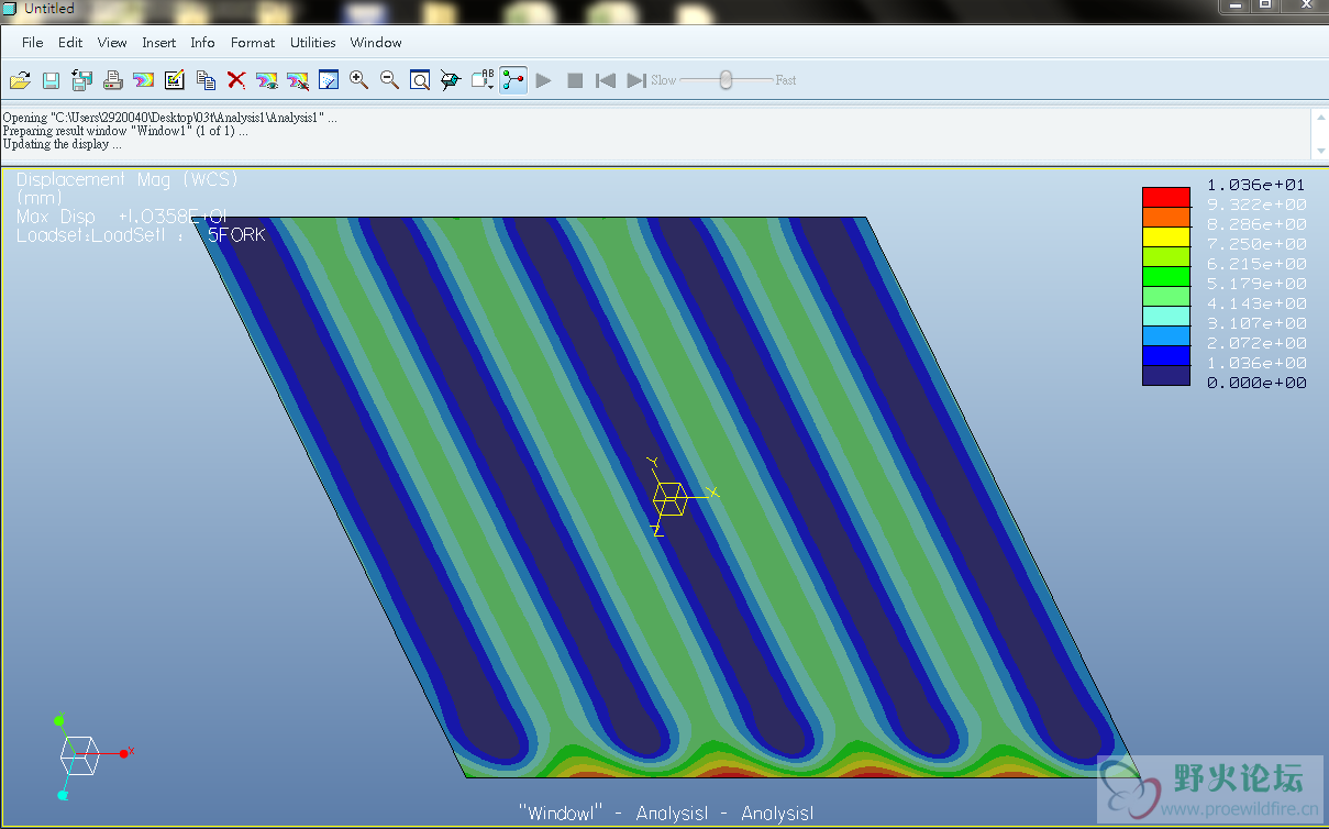

 楼主| 发表于 2016-5-24 12:44 | 显示全部楼层
感謝大家幫忙,這是我想做的模擬玻璃變形量,請參考
5fork.prt.5.zip
66.93 KB, 下载次数: 20
