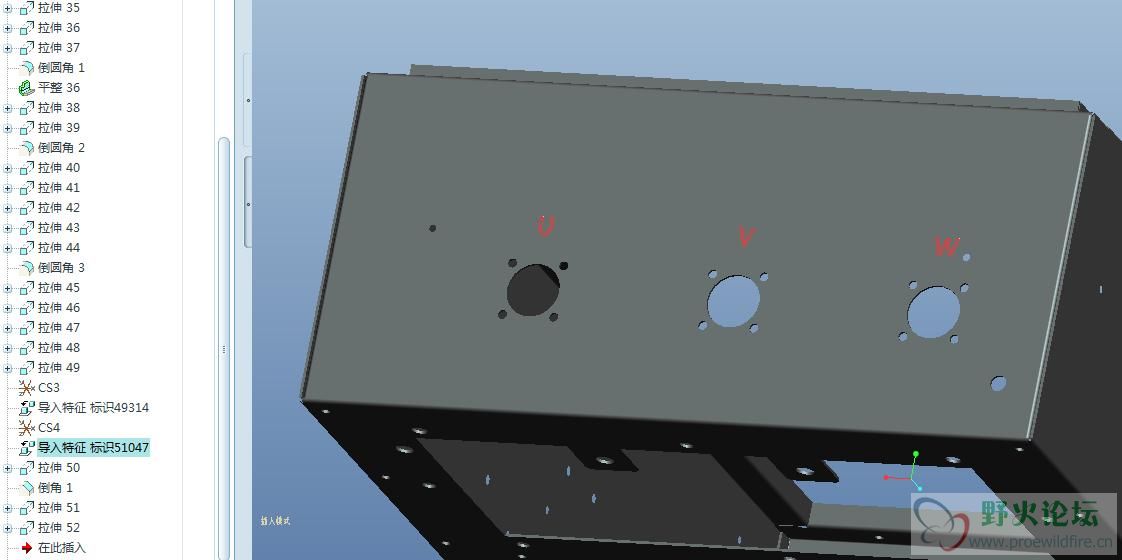

请看附件图片,导入特征(UVW),机箱上丝印,这个是怎么做的,请高手指点下

在草绘中实现

草绘投影

草绘界面,,然后有文字输入的。。。点那个"A",,然后输入想要的字就行了。

请认真看下问题,我想问的是,(UVW)是由导入特征做的,不是简单的草绘,这个是怎么做的?
同时这个导入特征(UVW)以后是否可以调动到另一个零件 去?

拉伸一个UVW出来再上个颜色是不是这个意思
这个是别的软件做出来的,转换PROE能导入的格式。没什么问题。
只是导入的时候,是不是你想要的面上。
那要你知道坐标(就是导入进去跟你要到达的面是不是一起),不是一起就自己设置好坐标。(不要缺省
这个可以下次重复使用。

你也可以自己做。
1ROE再导出来,STP格式。
2:CAD 保存DWG 格式。
这些都可以重复使用

CAD画好的字体,再由PROE草绘-数据来自文件导入,好像成功不了
