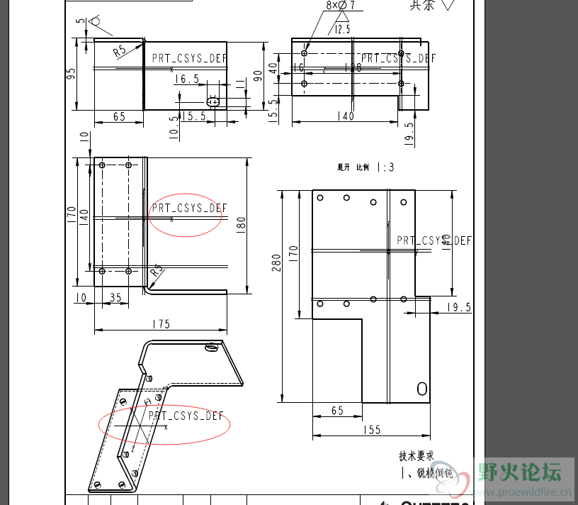

请哪位大神给帮忙解决一下,再使用Creo Distributed Batch将工程图转换为pdf格式时怎么让坐标系不显示?

坐标系开关关掉再转不行吗

似乎关了用batch转也会有

放到图层中隐藏掉试试

野火 发表于 2015-7-3 20:48
坐标系开关关掉再转不行吗
不行,工程图里都观掉了,还隐藏了。都不行。
