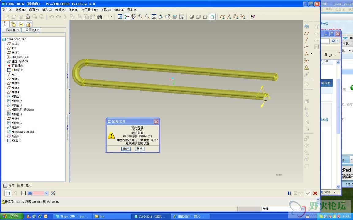

诸位请问为什么会这样?
想把厚度设为0.6
管截面R=4.25, U型R=33.25
请指教,谢谢!

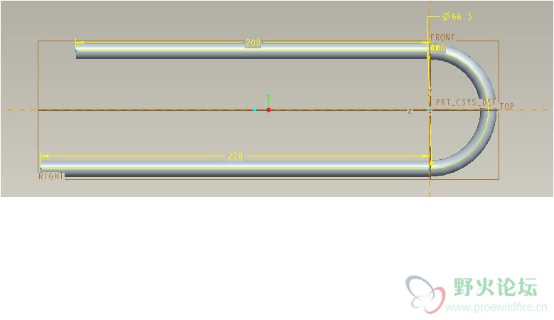

但是把长度700改为200后又可以
不明白为什么?

因为曲面加厚受曲线的最小曲率的影响
