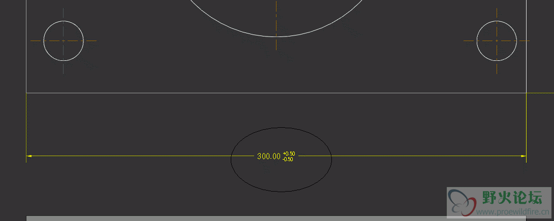

QQ截图20150703135601.gif 怎么让他标注线上啊  晕倒谢谢了
47
 楼主| 发表于 2015-7-3 14:11 | 显示全部楼层
没人知道吗? 字体怎么设置到尺寸线上

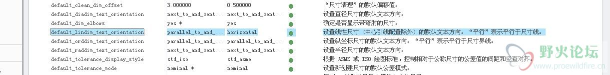

发表于 2015-7-3 15:12 | 显示全部楼层
在工程图配置文件里面改这个default_lindim_text_orientation  parallel_to_and_above_leader
47
 楼主| 发表于 2015-7-3 16:36 | 显示全部楼层
