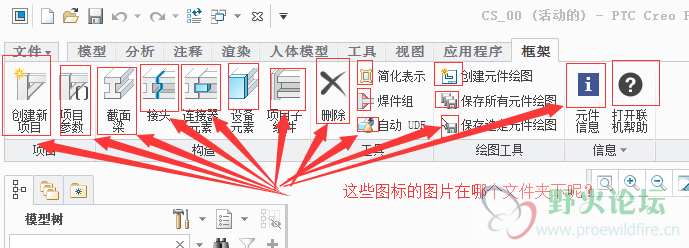

发表于 2015-7-2 17:24 | 显示全部楼层 |阅读模式
如题

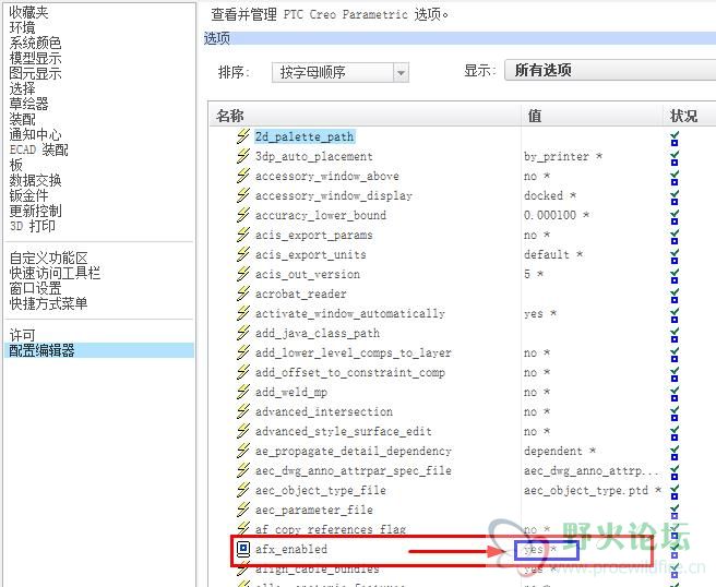

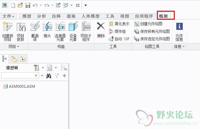

发表于 2015-7-2 19:12 | 显示全部楼层
afx模块 【 框架】
360截图20150702191212820.jpg 360截图20150702191247291.jpg 360截图20150702191422181.jpg

发表于 2015-7-3 08:25 | 显示全部楼层
只有构造有文件夹

发表于 2015-7-3 10:49 | 显示全部楼层
在 config.pro 里 将 afx_enabled   设置为  yes。在 装配 模块下 就会 自动 加载 【框架】。前提是。在安装的时候要 勾选 该模块的安装选项。
