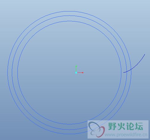

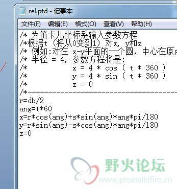

有高手能指点一下吗?请看图,我的渐开线端点没有落在齿跟圆上,是哪里出错了。我是跟教程画的,但出来的效果不理想,我不知哪是什么问题。
发表于 2015-7-2 12:34 | 显示全部楼层
你少了一个基圆吧
50
56
 楼主| 发表于 2015-7-2 15:58 | 显示全部楼层
我重新把基圆补上去了,还不行。有没有其它建议
50
56
 楼主| 发表于 2015-7-2 16:14 | 显示全部楼层
现在可以了,谢谢上面的兄弟建议
