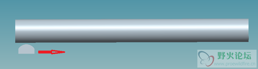

[求助] 运动分析怎么能让图中的小块绕着圆柱旋转的同时沿着箭头所指的方向运动
发表于 2015-7-1 16:05 | 显示全部楼层 |阅读模式
如图示两个零件,怎么能让图中的小块绕着圆柱旋转的同时沿着箭头所指的方向运动,求大神指点

发表于 2015-7-1 16:36 | 显示全部楼层
在圆柱一画一条螺旋线,装配小件的时候用槽连接

发表于 2015-7-1 16:56 | 显示全部楼层
需借助中间元件实现,运行下分析即可
