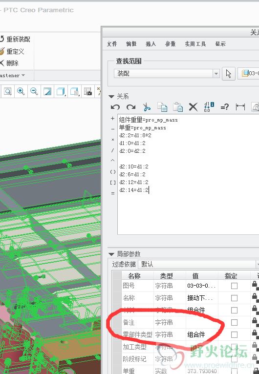

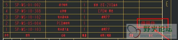

发表于 2015-7-1 11:23 | 显示全部楼层 |阅读模式
BOM表中 备注怎么输入

一、看你的零件模板或者零件文件的  参数  中有没有   备注一栏  必须为 字符串类型
二、工程图模式下,切换到  注释环境下  或  表格 环境下  才能输入

发表于 2015-7-1 12:58 | 显示全部楼层
在零件或子组件加参数呀

 楼主| 发表于 2015-7-1 14:57 | 显示全部楼层
请按组排列 发表于 2015-7-1 12:58
在零件或子组件加参数呀
加参数会影响零件第一次用时,第一次是不需要有“借用件”“通用件”之类的。

发表于 2015-7-1 20:20 | 显示全部楼层
那就要proe 判断你的是不是第一次使用,这样是不是太纠结了。你就第二次使用时再加参数。
