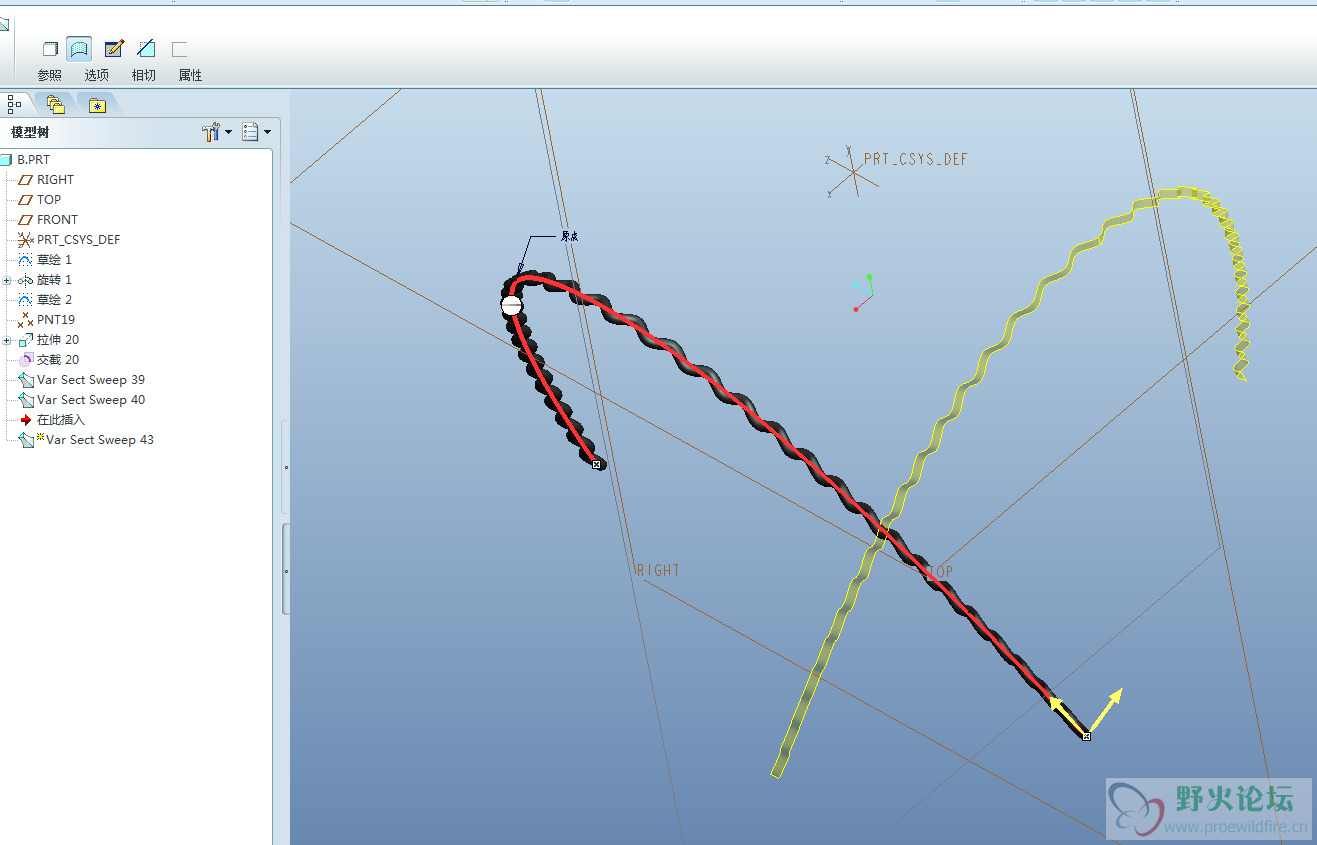

图片里为啥扫描轨迹是红色那条出来的确是黄色的那个曲面。。求大神指导。。l另外如何上传PRT这边附件最大不能超过256KB

垂直于 轨迹  试一试

我是想要画出图片那种效果。。自己画的时候就只能是沿着轨迹。这个是画麦克风丝网的PRT别人画的,我照着画就出不来这种效果

截面在原点上么?

是的截面就在原点上的。

那是阵列后的效果,你编辑阵列子项就会出现那种情况

上模型。
