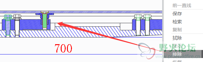

这里我截面已经排除这些零件了。
为什么这里还是剖面显示呢?
正确应怎么操作?

我发现模型里截面和工程图这里不关联
即使模型截面这里选择排除,工程图这里截面后,零件还是有剖面线显示。很郁闷。
只能一个一个的去排除剖面线吗?

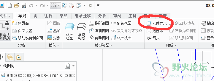

工程图-布局-元件显示   -消隐显示 -所选视图   好像要先将剖面线排除掉
剖面线直接排除就好了,不用再去元件显示里搞消隐模式。

你说的问题我试了一下,在模型状态定义了A截面,若工程图中视图已作2D截面,并应用了A截面,这时,事后修改模型中截面A排除螺钉,在工程图中没有反应。
解决方法:工程图中已作2D截面,设为无剖面,点击应用。再重新设定2D截面,并指定A截面,确定。
一切 ok了。

总结:1.先在3d模型里做截面,选择排除零件,然后在2d工程图里选用其剖面时,排除的零件剖开。
         2. 如果先在3d模型里做截面,起初并没选择排除零件,然后在2d工程图里选用其剖面时,
            发现需要的零件要被剖开,再到3d模型里的截面下编辑要排除的零件,转到2d工程图里后,
            刚编辑选择要排除的零件依然有剖面线。这时需要在2d工程图里选择排除这个零件的剖面,
           才可实现所选的零件不被剖。
结论:3d模型剖面具有优先性!
