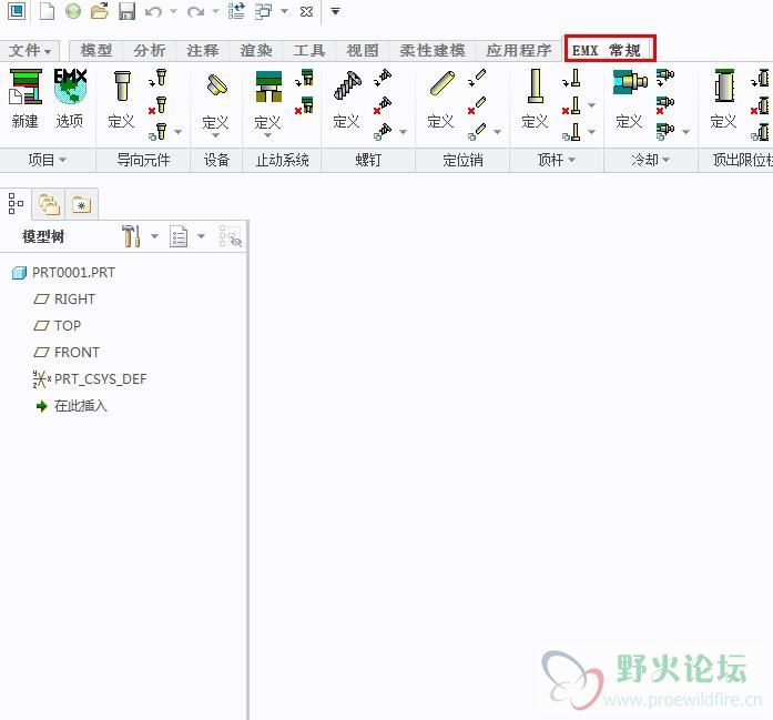

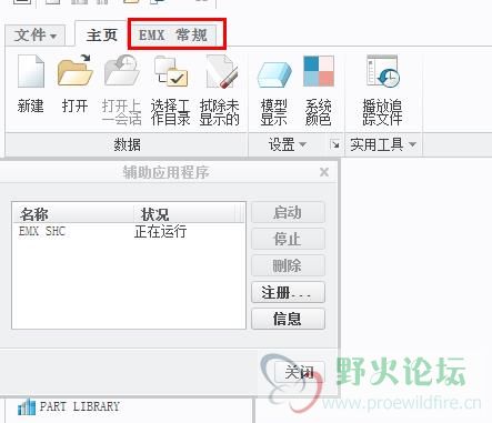

今天打CREO就提示EFX未能加载
本以为没什么

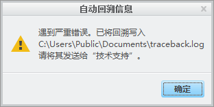

打开零件图后是这个样子的
然后点了确实软件就自动关闭了
重新打软件还是一下样
之后重新安装了一下依旧如此
但是之前用了很久都没有这种情况
就今天是这种情况
论坛里看了一下解决方法
但不是很懂
不会弄
百度说是AFX模块的问题要安装这个模块
但是之前为什么又能正常打开
没有出现闪退的情况
求大神帮忙啊
急急急

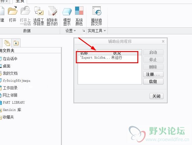

发表于 2015-7-1 10:31 | 显示全部楼层

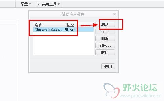

使用 【辅助应用程序】 启动    试一试。

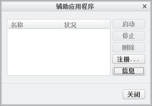

 楼主| 发表于 2015-7-1 10:35 | 显示全部楼层
sdgdjgb 发表于 2015-7-1 10:31
使用 【辅助应用程序】 启动    试一试。
辅助应用程序是是哪个。?

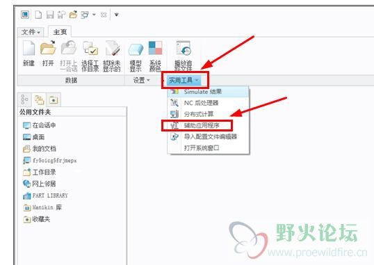

发表于 2015-7-1 10:36 | 显示全部楼层
Rucky 发表于 2015-7-1 10:35
辅助应用程序是是哪个。?
360截图20150701103508347.jpg 360截图20150701103739822.jpg 360截图20150701103821931.jpg 360截图20150701103925123.jpg 360截图20150701104002916.jpg

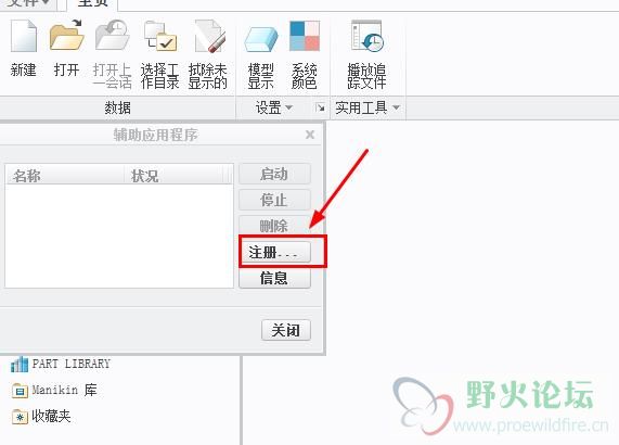

222
281
 楼主| 发表于 2015-7-1 10:40 | 显示全部楼层
灰色的不可选啊
2753
417
4149
热心助人勋章希望之星勋章优秀会员勋章嘉宾勋章

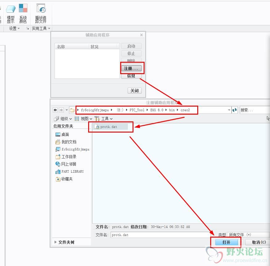

发表于 2015-7-1 10:46 | 显示全部楼层
Rucky 发表于 2015-7-1 10:40
灰色的不可选啊
注册

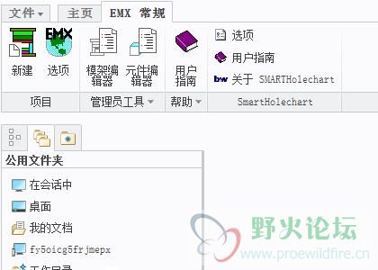

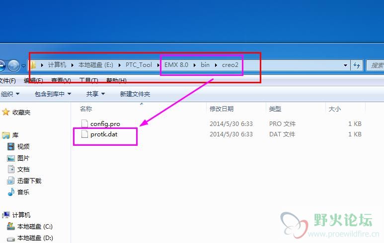

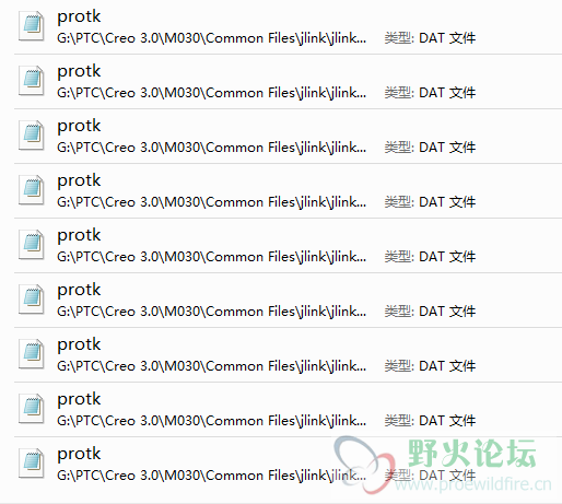

 楼主| 发表于 2015-7-1 10:58 | 显示全部楼层
我搜索出来的不是在EMX文件夹里
有这么多
该选哪个
2753
417
4149
发表于 2015-7-1 11:37 | 显示全部楼层
Rucky 发表于 2015-7-1 10:58
我搜索出来的不是在EMX文件夹里
有这么多
你的 emx  的文件夹放到什么地方 你不知道?
222
281
 楼主| 发表于 2015-7-1 12:05 | 显示全部楼层
安装的时候都放在G盘PTC文件里。但是现在找不到
2753
417
4149

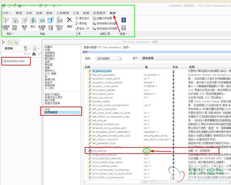

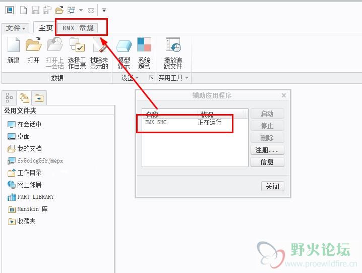

发表于 2015-7-1 14:41 | 显示全部楼层
你说的 是不是 这一个?cero3.0是 AFX ,默认 设置是 NO.
