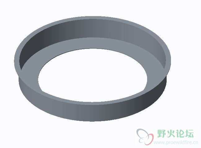

用CREO画的拉伸件 但是不知道如何展开 ,即便用平整成型展开 展开后的图明显不对
在网上看到一款软件叫3d quickform说是专门解决钣金展开的 也不知道到底如何

这种拉伸零件展开,proe,creo软件本身做不了
要有限元划分后求解,creo 有外挂,你上网搜一下fastblank。
要进一步探讨,有专门的拉伸模拟软件,比如:dynaform,ansys等
