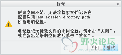

出现这种情况如何解决!??如图!
 楼主| 发表于 2015-6-30 14:15 | 显示全部楼层
新建和关闭文件是提出的!

改一下你的虚拟内存,右键我的电脑,属性,高级系统设置,高级,性能设置,高级,虚拟内存更改,希望能帮到你。。。

磁盘空间不足,你看看的电脑磁盘是不是满了,如果是内存不足的话,会提示说内存不足的,
 楼主| 发表于 2015-7-1 08:32 | 显示全部楼层
是有文件名重名了!

配置下提示的 last... 选项那个位置
