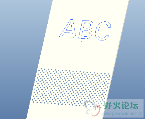

大家好,有一个问题问问大家,希望多多指教。
如图,下面的孔是我填充阵列的。现在我想把孔阵列成一些字母,比如上面草绘的那个ABC。
有前辈指导一下么?

发表于 2015-6-30 13:49 | 显示全部楼层
填充阵列。。。很方便。

 楼主| 发表于 2015-6-30 14:57 | 显示全部楼层
hzengxin 发表于 2015-6-30 13:22
这个可以直接用填充阵列
最好是阵列之前把ABC这些字草绘先画上,然后阵列
做好了,谢谢。
我是在选草绘的时候想选取原草绘,无法选取。
没有想到再画一个。
