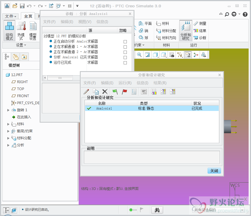

分析已经完成,但结果是空白

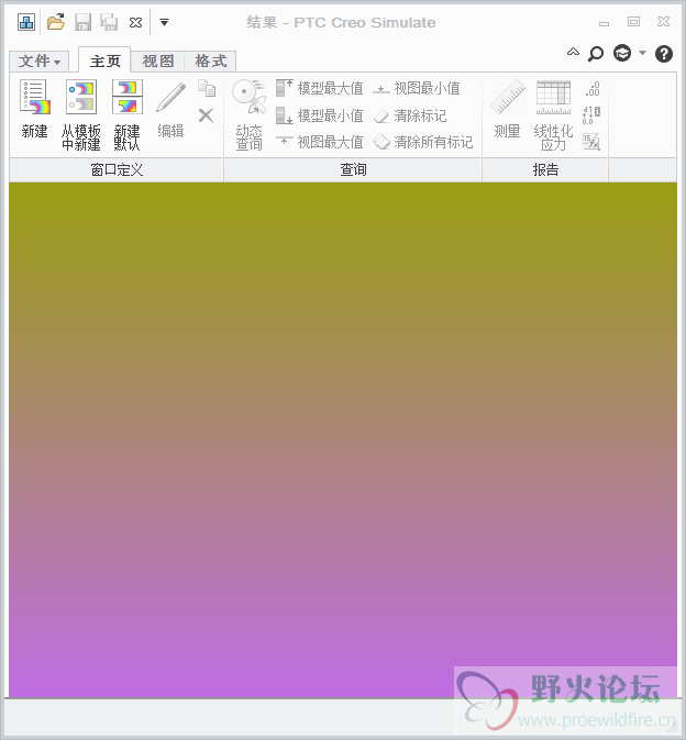

发表于 2015-6-30 16:45 | 显示全部楼层
没选分析结果,怎么会显示呢?

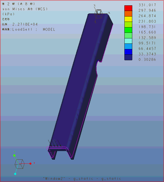

没太搞明白,但是我在分析和设计研究设置里面勾选了计算完自动生成结果就是好的

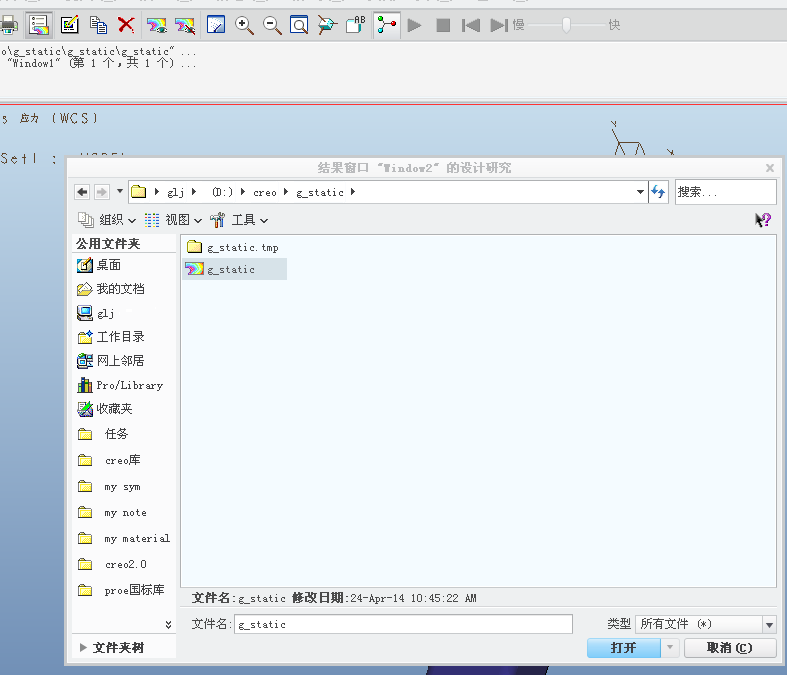

在23.png图中窗口点击新建图标,找到结果文件打开即可。还可以对要显示的内容、指标进行自定义
