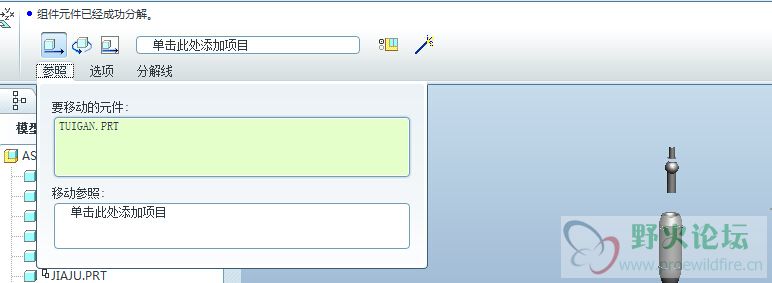

发表于 2015-6-29 21:45 | 显示全部楼层 |阅读模式
把零件组装好以后想分解成爆炸图,但是分解以后有些零件方向反过来了,如何设置反向呢?我只看到有平移、旋转、平面这三个调整,没有反向设置啊?分解线倒是有反向的,但那个没用上。 QQ截图20150629214600.jpg

发表于 2015-7-10 18:02 | 显示全部楼层
1:你装配要有约束,先后顺序。
2:你这图要是在一个零件画出来,再分解成N个单独的零件。
    因为你所以的零件都是在一个坐标上,那你缺省话,不会出现这个情况。
129
发表于 2016-1-30 11:00 | 显示全部楼层
用旋转再把它颠倒过来呀。
发表于 2016-3-26 16:44 | 显示全部楼层
你模型零件没有完全约束,最好保存当前分解状态的视角。
