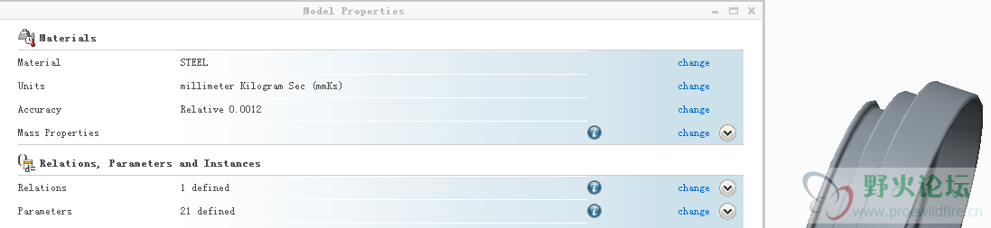

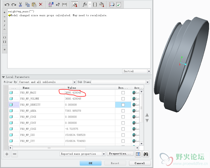

导入了一个STEP文件,设置好单位和材料
计算质量时发现问题,质量属性报告里的质量和内置变量PRO_MP_MASS或mp_mass("")不一样,质量属性报告里的值是正确的
怎么才能取到质量属性报告里的值?
好像Creo里新建模型零件没这个问题。
发表于 2015-6-29 22:49 | 显示全部楼层
再生下看看是不是一样了
