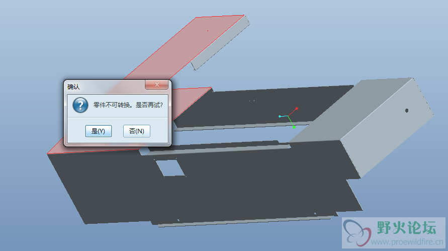

各路大神,能帮我解疑一下为啥我的零件在转钣金件的时候出现失败——出现零件不可转换
发表于 2015-6-29 22:48 | 显示全部楼层
厚度不一样就不能转
 楼主| 发表于 2015-6-30 08:06 | 显示全部楼层
野火 发表于 2015-6-29 22:48
厚度不一样就不能转
那能有什么方式解决么?

发表于 2015-6-30 14:58 | 显示全部楼层
把厚度用特征改成一样
