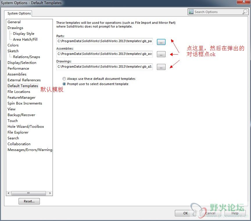

发表于 2021-2-5 10:33 | 显示全部楼层
应该是模板设置的问题
