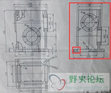

 楼主| 发表于 2015-6-29 16:19 | 显示全部楼层
我创建了半剖视图后,想在半剖视图上加个局部视图,但是加不上上,添加按钮是灰色的

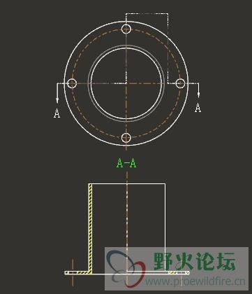

发表于 2015-6-29 16:38 | 显示全部楼层
确是不可以,但是有个折中的办法就是用偏移视图,不知道可以满足楼主要求不。
如图:
1609
1952
发表于 2015-6-29 16:39 | 显示全部楼层
两个剖切平面不能使用同一个平面。

 楼主| 发表于 2015-6-29 17:29 | 显示全部楼层
如图:
是个不错的方法,可以试试
