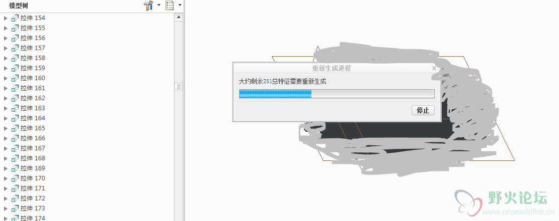

Creo2.0的“自动重新生成”是默认开启的,要怎么关闭“自动重新生成”

特征比较多,改一点就重生一边太慢了,我想改完了再最后重生一遍

发表于 2015-6-29 22:46 | 显示全部楼层
哪个自动生成截图看看

发表于 2015-6-30 08:43 | 显示全部楼层
永久设置要改配置文件config.pro 见图1
临时设置,则关闭自动重生开关。见图2

 楼主| 发表于 2015-7-1 08:44 | 显示全部楼层
修改配置了没有用,我想问的是用二次开发的语言,怎么写
每建立一个特征都要重生一遍,到后面要重生的特征太多,程序运行得很慢
