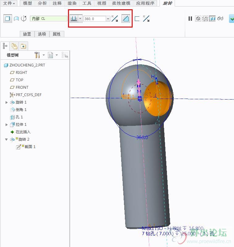

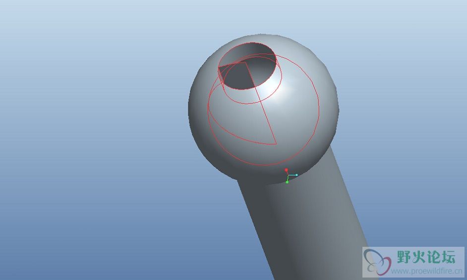

我想在这个球头里面挖一个空腔(关节轴承),用旋转的。奇怪的是一直无法构造几何,旋转359度都可以挖,旋转360度就没法挖了,所以现在我旋转359.9度,里面就多了一块东西,怎么样才能把空腔挖干净呢?

360度 没有问题

调精度。
 楼主| 发表于 2015-6-29 21:22 | 显示全部楼层
我知道是怎么回事了,旋转体草绘的时候,我在旋转轴上花了一条线段使半圆封闭,那条直径其实不用画,去掉以后就好了

你打成实体了。
不闭合自动转换为曲面来做。
