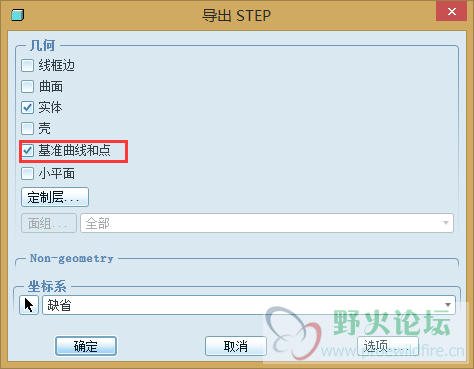

我要在转出CREO模型的时候,想要转出的模型中只包含有我想要的曲线,我的模型中有实体也有曲线,转出格式为IGS,请高手解答应该怎么弄

可是在模型中不能册除实体而只留曲线呀,我想转出来的文档中只有想要的曲线和一个基准坐标

基准曲线和点的钩钩打上,不谢。Parametric同理。
